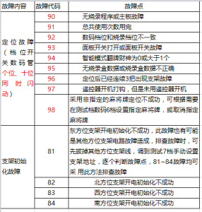

故障内容 故障代码 故障点
2 U+ h- Z# w$ f; y定位故障(档 位开关数码管 个位、十位同 时闪动)90 无烧录程序或主板故障
* K+ a p2 E0 ]; z( j$ c! V91 总共使用次数用完 , o4 r2 j! ~- e. |% L2 W
92 数码档位和烧录档位不一致
& N, ]* Y% j3 |8 \) K! O$ D93 面板开关打开或面板开关故障 ' D; C4 z) b+ s9 y" h8 B& y
94 智能模式翻牌财神为0或大于1个
z, V% B; z6 M2 m3 D. `! m+ J; u95 无烧录盒数据或烧录盒数据不正确 $ q; @) L+ X+ {! q5 [
96 定位后已经连续3把出现支架故障 : J& l, f- q: r9 M5 z
97 遥控器开机打钩,但是未用遥控器开机 % k# j# z- s* T
98 采用非指定的麻将牌定位不成功,可根据需要 在测试档数码6档设置指定麻将牌,或取消指定 麻将牌 支架初始 化故障
7 U6 C; ]: [9 j9 K/ L81 东方位支架开电初始化不成功,此故障也有可能 是其他方位支架电路故障造成,排查故障时,可 先拔掉其他方位支架线,调到测试7档手动设置 支架地址,逐个判断故障点,81~84故障均可采 用此方法排查故障
7 V+ ~ O/ l& y$ Y82 北方位支架开电初始化不成功 5 T9 ~$ Y# H$ E. c
83 西方位支架开电初始化不成功
* u p- G3 \ o& b: @$ v6 ^' X84 南方位支架开电初始化不成功 + ]; n" d! t$ k0 d% Q1 d
5 h2 P n+ O/ x0 P2 a% S4 ?1 w三杰智能机故障代码; J$ X7 P/ t/ P
