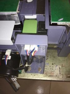

维修中经常遇到平推机头的麻将机经常卡牌是一头疼的事.
' j2 j8 |, R/ s* g+ Q, `
6 A5 |4 h: k% t* X! f- T

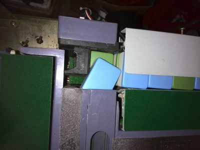

$ g8 \- r6 a S3 @原因是设计上的缺陷,承牌座太高了,如图:$ _7 [* z3 _1 `" }' P6 E3 Z
* T+ l' ^7 {* v ]9 Q1 I新机时没有什么问题,麻将牌一污了,麻将牌不到位,留一部分在输送槽里。特别天气潮湿时更容易卡牌。

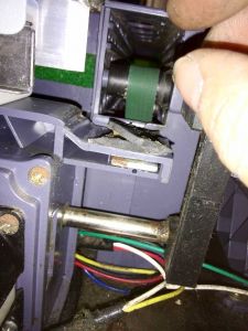

0 F1 z, {* U$ Z+ f( @解决办法:$ V$ v3 ^0 ]1 M
把承牌座降低一些,承牌座上面有一块磁铁,还有一块海棉胶,磁铁使承牌座增高了。2 P! T: O3 F* G% O, x

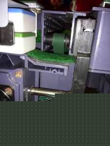

- Q E) l3 |2 R* l& X5 V5 `方法把磁铁移到下面,并520胶固定磁铁,注意磁铁不能放反了。
- _5 j: ^- }. _, H
+ N6 a# {9 t" S2 r4 o1 E3 M& C; g/ }/ A

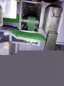

% U3 p" L) V ?) l. P- E4 G把海棉胶去除,换上干净的毛条.6 X+ }( k; }% K/ J3 y( J1 D- P
7 P9 A9 o+ r4 ~ L
( w2 o% X3 R1 S) Y
装好试机, j% }* b6 E$ j; ?& N
" I8 \2 y1 A7 a7 ~. S! m
3 t. I6 K7 x9 [" C% r1 k, c自从把磁铁改下面,牌不卡了,玩得开心了,钱也赢得多了!! a; z& l" U4 t' Y
