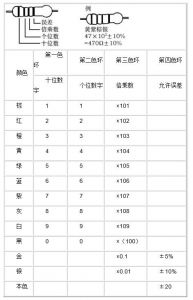

图3-2 电阻器和电容器在电路中的作用电阻器的主要参数有两个:1.标称阻值和允许误差。在电阻上标注的电阻数值叫作标称阻值。如1.5K,5.1Ω……。它的实际阻值允许有一定的误差,叫允许误差,分为Ⅰ级(±5%),Ⅱ级(±10%),Ⅲ级(±20%)。如电阻器上标“3KΩⅠ”,则表示这个电阻的阻值是3KΩ,误差为士5%。电阻的标称值和误差也可以用色环来表示。在电阻上印有四条色彩鲜艳的园环,紧靠电阻左端的三条色环表示电阻值,最后一条色环表示允许误差。识别方法见表3一2。微调电阻器和电位器的标称值是它的最大电阻值。如100K电位器,表示它的阻值可在零至100千欧内连续变化。2.额定功率。指电阻器正常工作时允许的最大功率。超过这个值,电阻器将过分发热而烧毁。在本章所涉及的电子制作中,如无特殊要求,电阻器均采用1/8w的碳膜电阻。(二)电容器两个彼此绝缘、互相靠近的导体就构成了一个电容器。两个导体叫作电容器的两个极,分别用导线引出。电容器的文字符号是C。它的大小用电容量来衡量。电容量的基本单位是法拉(用F表示),还有较小的单位微法(μF)和皮法(PF),这三个单位的换算关系是:1F=10^6μF 1μF=10^6PF表二 色环表示法

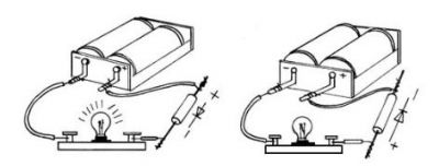

晶体二极管在电路中有什么作用呢?我们将晶体二极管接在图3-1电路中的开关位置上(如图3-3(A))。灯泡发光,说明这时二极管导通,二极管的电阻(称为正向电阻)很小。若将二极管两极引脚对调(如图3-3(B)),这时小灯泡就不亮了。这时二极管的电阻(称为反向电阻)很大,电路中几乎没有电流。这个现象说明二极管有单向导电的特性。利用二极管的这个特性,可使用二极管进行检波和整流。

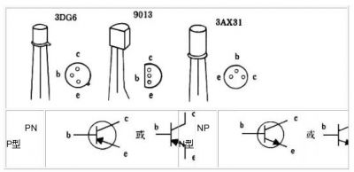

图3 晶体二极管的单向导电性晶体二极管的参数有两个:1.最大正向电流:二极管导通时允许通过的最大电流。2.最高反向电压:二极管截止时加在二极管上的最高电压。以上两项参数在使用中都不能超过,否则二极管将损坏。还有一些特殊用途的二极管,如光电二极管、发光二极管等,也在电子制作中经常用到。(二)晶体三极管晶体三极管也是用半导体材料制成的,由于结构不同分为PNP型和NPN型两大类。三极管的文字符号是V。常用的三极管的外形和图形符号如表3-5。表3-5常用三极管
晶体三极管的三个极,分别称为基极(b)、集电极(c)和发射极(e)。发射极上的箭头表示流过三极管的电流方向。可见两类三极管中电流的流向是相反的。晶体三极管在电路中具有放大作用和开关作用。我们使用晶体三极管在电路中放大微弱的信号电流或制成自动开关,控制用电器的通断。晶体三极管工作原理较复杂,在这里不作介绍。三极管的主要参数是穿透电流和放大倍数。穿透电流Iceo越小,三极管稳定性越好。放大倍数β一般从几十到几百,应根据电路需要选择。(三)集成电路集成电路是将二极管、三极管和电阻电容等元件按照电路结构的要求,制作在一小块半导体材料上,形成一个完整的具有一定功能的电路,然后封装而成。它的文字符号是IC,常用集成电路的外形和图形符号见表3-6。表3-6常用集成电路
