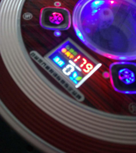

    新麻将机北方不停洗牌但不推单张不报故障,经测试,最多可以洗2百多张才洗完 傲游截图20170601225159.png $ j* T6 d/ h0 o

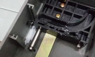

    更换主板后正常,但用手轻按机头磁控会不正常,更换磁控故障依旧,拆机头检查,当取下机头时其中一根轴掉出来了,拆开好原来轴上的卡片掉了,卡片刚好粘在滑块上的磁铁上导致计数不正确,重新安装好后正常
