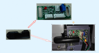

如下图示:在麻将机通电之前,掀开面板,拔掉南方位(打开面板方位)看牌光控上连接叠推光控的的那根四芯线,将烧录盒插入看牌光控的4P座子上。* J& W  }' T& A+ K' ?# v
1 t8 a0 g2 E4 Y: d7 x  T0 W# Z 1.png
0 E( s& E3 c6 I+ c7 c. g+ R& w7 l" g5 g
* I4 k1 T4 A# w2 y
    通电后,主板会持烧录盒的新数据复制到主板上以备以后使用,战神一代主板上的状态灯(绿灯)将会在复制开始和复制结束时各闪一次,总共复制时间为3 ~ 5秒;客户在更新完数据以后关掉电源,把烧录盒拆下,插回原来的4芯叠推光控线。(注意:切勿带电插拔烧录盒及线材)( v) \/ @- H+ x, f9 l  t5 l) H

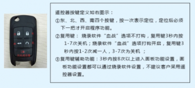

    ①、战神一代专用遥控器定位:
; [- L3 [9 M( e2 I* K3 P 2.png . x3 l0 P, N3 b6 a1 o
遥控器按as义如右图示:① 东 . 北 . 西 . 南 四 个 按 键 , 按 一 次 表 示 定 位 , 定 位 后 必 须下一把才开启程序功能。® 复 用 键 : 烧 录 软 件 " 血 战 ' 选 项 不 打 钧 , 复 用 键 3 秒 内 按1 - 7 次 关 机 : 瑰 录 软 件 ” 血 战 " 选 项打 钩 开 启 , 复 用 键 3秒内按1-2次减一人,3-7次为关机;® 复 用 键辅 助 功能 : 3 秒 内 按 8 次 以 上 进 入 面 板 功能设 置 , 面 板 功能设 置 都 可 以 通 过 烧 录 软 件 设 置 . 不 建 议 客 户 采 用 遥控器设置。

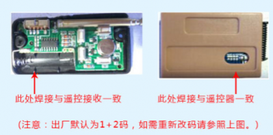

0 U+ F1 v7 F' O# E ③、一体机遥控器定位说明(选配,主机不配专用语音面板时选用)
: @' j# `! L+ t1 D" O0 c8 t+ q 3.png ' d, y( q1 m; P% |! r
:(注意:出厂默认为1 + 2码,如需重新改码请参照上图。)遥控器按键及拨动开关对照表:1拨动开关到上档 2拨动开关到中档 3抜动开关到下档A毽:保留 A鍵:保留 A嫿:A位开机定位镭(东位>B鷥;保留 B竃;保留 BSI ; B位开机定位蠼(北位)C_;关闭程序篛 C毓;保留 C毓;C位开机定位竃(西位}D键;保留 D键;保留 DS ; D位开机定位霣(南位)3、面板功能使用方法面板功能布局图:
