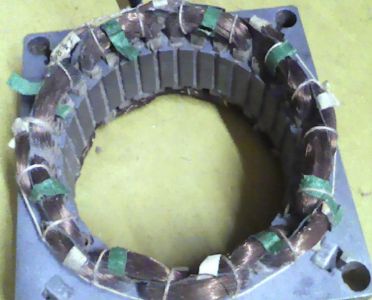

    求份32槽单相8极单层绕组电机接线图(布线图),今天接一台电风箱,电机坏了,买不到原装电机,故客要求修电机,这电机60W,线太细,没修过这电机,不知每个线圈的连线和出线,求个接线图!谢谢! 32槽单相8极电机接线图.jpg 8 L( Q4 l& W7 a% C2 b! {! `( A( o

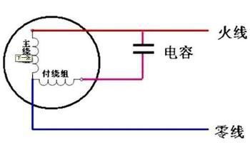

    单相的电机比较简单,外层的是主绕组,里层的是起动绕组,无论多少极都是串联的。
