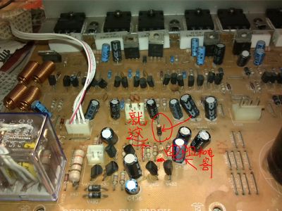

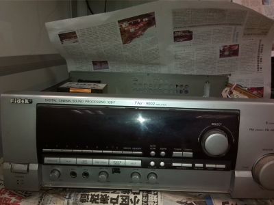

    Fidek音响坏了-FAV--9002、检查发现一个电容C435H坏(已经更换),另外一个电阻(R459)表面已经烧黑看不清楚,求助!!!!!!!!!!!!!!!各位大师有谁知道请告诉我啊。不胜感激!!!谢谢!!!!!!!!!! IMG_20141107_145728.jpg IMG_20141107_144505.jpg

    % g& H) v2 t9 ]  m; R6 r; ?; o1 W更换好了2个零件!!!!!!另外发现:只要插入(+、-)48V电源控制面板所有功能不能调节(出现:PROTECT闪烁)。断开48V电源则:控制面板所有功能都正常。断开功放后级部分(一半+ - 48V电源)控制面板所有功能不能调节,但是继电器有吸合(瞬间跳开)。

    经过下午的检查,问题2问题解决了!原因是保护电路中的一个三极管9014c  e极击穿,更换后继电器正常吸合,触碰主声道输入端--音箱可以听到声音了,整机面板各项功能----正常!!现在的问题是:1,那个电阻是R459多大的?:2、机器检测不到输入信号、、、、、、、、、不能够正常播放声音!!!!!面板上有一行红色的:BYPASS.请教各位大师傅:应该如何检查维修!!!!!!!!!谢谢!!  另外:那个电阻是----R459----------
