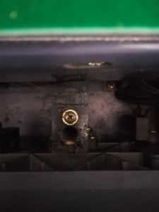

    mmexport1476240916473.jpg 在这个位置加装个镙丝就可以了。

     楼主| 发表于 2016-10-12 11:32:10 | 显示全部楼层
    松林 发表于 2016-10-12 11:29! f1 z& w4 N  a' U5 e3 J5 ~
    在这个位置加装个镙丝就可以了。
    9 e1 T9 b6 X3 U7 f上镙丝有用吗?什么原理?
    发表于 2016-10-12 11:39:06 | 显示全部楼层
    有用的,这是由于升牌条下降高度低于存牌导槽所致,推牌过程中落差不一样才会使上层的麻将牌向前滑,加这个镙丝目的是使升牌条与存牌导槽高度一致,可细心调整。

     楼主| 发表于 2016-10-12 11:57:55 | 显示全部楼层
    似乎都有道理,但6楼的比较靠谱和省事些,等会去看看用那个方法有效果再回复各位,谢谢!
     楼主| 发表于 2016-10-12 13:03:51 | 显示全部楼层
    6楼说得对,是存牌槽比升牌条高了很多,移牌时麻将牌斜了,原来也有镙丝的,把镙丝调高些就可以了,十分感谢!
