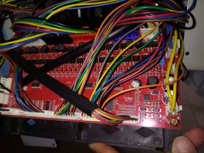

幸运鸟过山车。主板有亮灯,但是显示很微弱,操作盘没有亮灯,不能操作,经检测,主板没问题,操作盘没问题,变压器没问题,这是什么回事?特向大家请教

    发表于 2017-3-20 16:05:02 | 显示全部楼层
    有线路短路了,重点检查各磁控感应器,特别中心升降磁控感应器。

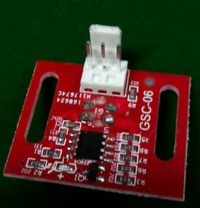

     楼主| 发表于 2017-3-20 22:44:52 | 显示全部楼层
    傲游截图20170320224658.png 经检测发现有一个看牌光控短路,更换即可,[呲牙]! Z2 f# u- I6 L/ [/ L
