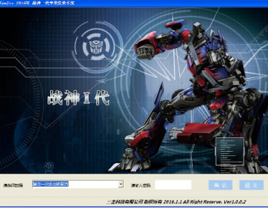

三杰最新一代战神一代智能四口麻将机(烧录程序下载):
使用说明书
       尊敬的三杰用户 您好! 非常感谢您使用正版三杰公司产品;当您使用本产品时,敬请仔 细阅读使用说明书,它将正确引导您认识和使用本系列产品。 战神一代一体机是三杰公司耗时3年时间系统研发,搭配目前国 内最顶级、最流行、最稳定的普通麻将机主机结构,是一款无支架、 色子无磁性、任意程序,的超级精品一体麻将机。         1、烧录方式如下图示:
在麻将机通电之前,掀开面板,拔掉南方位(打开面板 方位)看牌光控上连接叠推光控的的那根四芯线,将烧录盒插入看 牌光控的4 P座子上。
通电后,主板会将娆录盒的新数据复制到主板上以备以后使用,战 神一代主板上的状态灯(绿灯)将会在复制开始和复制结束时各闪 _ 次 ,总共复制时间为3 ~ 5秒 ;客户在更新完数据以后关掉电源, 把烧录盒拆下,插回原来的4芯叠推光控线。 (注 意 :切勿带电插拔 烧录盒及线材)。 如果通电开机以前无烧录盒,主机只需要约1秒左右初始化原有 的程序数据。接下来初始化麻将机主机的状态,麻将机进入自检状 态 ;自检完毕后蜂鸣器"哔"一声,麻将机进入待机状态,等待接 受用户指令工作。
