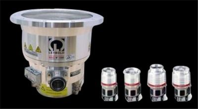

    9 ~. g4 a- b! Q7 @/ q2 ? 分子泵.jpg ( I8 I- N- N4 R2 H
