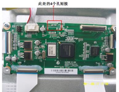

3 b' x& \; @/ Q- S" G- M2 m% ^(1)将电源板插座P8813的RL-on与5V脚短接; (2)将逻辑板上R211、R241旁两测试孔短接。 4、PDP42G1T001自检方法/ q* y- W1 W: p- T, ^( n
(1)将电源板与主板连接线断开 (2)将逻辑板上R211、R241旁两测试孔短接 (4) 接220交流 5、PDP50X4TA35自检: (1)逻辑板P1插座,4个针短路。 四、虹欧 1、虹欧屏PM50HD-1000屏自检方法一(白屏) 1) 逻辑板上开关U4的1.2 脚拨到ON位置,3.4.5拨到OFF位置。 2) 电源板上插座CN803[1]脚5VVSB与[3]脚PM-ON短接 3) [注]逻辑板接外部信号时开关U4的1.2.3.4.5都要拨到OFF位置 2、虹欧屏PM50HD-1000屏自检方法二(红.绿.蓝交替出现) 1) 逻辑板上开关U4的1.2 .3脚拨到ON位置,4.5拨到OFF位置 2) 电源板上插座CN803[1]脚5VVSB与[3]脚PM-ON短接 3) [注]要固定一种显示颜色时,当该颜色出现时马上把U4的3脚也拨到OFF位置 电源板单独检修方法: 1)将插座CN803(1)、(3)脚短接; 2)将插座CN802(2)、(3)脚短接; 3)加电测试VS-207V,VVA-57V,VG-15V,B5V,D5V是否正常。 3、虹欧屏PM50HD-2000屏自检方法 1)将电源板上插座CN802的PS-ON与地短接; 2)将逻辑板上自检开关1、2脚短开机是全白场,若装第3脚下下短接为白、红等循环信号。 4、虹欧屏PM50HD-2111屏自检方法 1)将逻辑板插座位号U4短接, 2)将电源板的CN802的最右侧下端的一脚和3脚短接。 5、虹欧屏PM42HD2000屏自检方法 同50寸。 6.PM50H3000屏自检 1) 电源上PS-ON低电平(接地),VS-ON高电平(接5V-VSB) 2) 逻辑板短接见图: 五、松下屏 松下屏没有办法实现屏的自检,不能像三星、LG屏那样通过自检的方式判断故障是主板引起,还是屏组件或屏本身故障引起。松下屏的自检只有使用松下公司的专用遥控器和接收头,根据指示灯的闪烁次数判断故障范围,因为在松下屏上,SS板需要反馈STB-PS信号,所以不能断开SS板进行故障判断.当电视机出现不开机或者是屏幕黑屏的故障现象时,可以把与主板的所有连接线断开,给电源板供220V电压,如果屏和屏上组件是正常的,屏幕会点亮(即屏幕有微微发光) 松下屏电源板单独维修方法和去保护电路的方法: 1、松下M7屏: 电源板的单独维修方法: 将电源板上P12的(4)(5)脚端接;将电源板上的P27的(2)(4)脚短接;在VS输出端接100W灯泡。 断开保护电路方法: (1)Y板—将SC20插座(Y板)上的S0S1的(11)和S0S2的(12)脚断开 (2)Z板—将SS23插座上的(9)脚断开,该脚高电平时保护。 2、松下M8屏: 电源板单独维修方法: 将电源板上P12的(4)(5)脚短接;将电源板上P25的(17)(10)脚短接,在VS输 出端接100w灯泡 断开保护电路的方法: (1)Y板——将Y板上SC20的(11)(12)脚断开 (2)Z板—将Z板上的SC23的(9)脚断开,高电平保护。 3、松下S9屏: 电源板单独维修方法: 将电源板上的P15的(17)脚和(10)脚短接;把电源板上的P12的(10)脚对地短 路,在VS输出端接100W灯泡 断开保护的方法: (1) Y板——将Y板上的SC20的(11)(12)脚断开 (2) Z板——将Z板上的SC23的(8)脚断开 (3)电源板的保护测试脚P25的(16)脚,高电平保护 4、松下42H10屏 电源板的单独维修方法: 将电源板的P25的(9)脚和(11)脚短接 断开保护电路方法: (1)Y板——将Y板上的SC20的(15)(16)脚断开 (2) Z板——将Z板上的SS23的(8)脚断开 5、松下50H10屏 断开保护电路的方法: Y板的插座采用的是软排线,无法断开插座上的排线,只有断开对应的元件。Y板——断开SC20(15)脚对应的元件是D480、D862,需要同时将这2个元件断开;(16)脚对应的元件是D585、D499.高电平保护,正常工作应该是低电平。 6.松下MD50-F11屏 电源板的单独维修方法: (1) 断开主/副电源板与其它组件的连接线; (2) 将电源板插座P12的(8)(10)脚短接; (3) 将电源板插座P25的(9)(11)脚短接; 断开保护电路方法: SS(X)板去保护:断开X板上的插座SS33与C3板的连接线。 SC(Y)板去保护:断开断开SC20与逻辑板的连接线。 SU/SD(Y缓冲)板去保护:将插座SC42R (1)脚与TP59测试点短接。可分去掉一块板,测试另一块板好坏,屏幕相应上或下部会出现光栅。 C1/C2/C3板去保护:将Q061取消即可。也可分别断开C11、C21、C22连接线来判断,注意不可同时断开。 7.松下MD50-H11CJB(MD37-H11CJB)屏 电源板的单独维修方法: |
