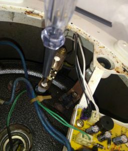

    压力保护了,此种电饭煲是由一机械开关来检测压力的,如图:7 w* |; V, w6 Q4 K$ E- i. m- t5 `: J
    , A( `3 V7 A# [. ?4 ^  T当电饭煲压力过高时煲体涨大触发压力你护开关动作继而保护电饭煲停止工作,一般等电饭煲压力减少时会自动恢复,如一直出现此故障可在图中位置用一字起子逆时针转动使压力开关接通即可修复故障。0 C# G9 h6 B: _
    7 Z8 X* Z( y( Y& t1 g6 X7 A

     楼主| 发表于 2016-10-6 17:53:04 | 显示全部楼层
    松林 发表于 2016-10-6 10:562 c* E5 e( i4 g! y# Q) {, D
    压力保护了,此种电饭煲是由一机械开关来检测压力的,如图:* C$ n& W+ l* x8 V6 b3 y
    2 c5 S+ K% {3 \, m+ D) S# {. g3 Z( K
    当电饭煲压力过高时煲体涨大触发压力你护开 ...
    % s/ O" b2 k7 n5 l2 r. N" {) j  j
    真的是这个压力开关的问题,按照这个方法调整了一圈故障排除了,放了几十天终于修好了,多谢!!
