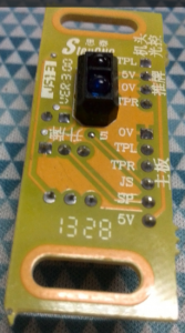

    我们在维修麻将机时经常遇到机头计数光控用完未及时在工具箱补充,或没有及时采购到相同方案的光控,但往往有另一方案的光控但不能直接更换。其实两种光控参数是一样的,只是引线顺序不一样,我们先要了解两种光控的引线位置,原后把引线一一对应更换插针,如图所示:
    - ^4 d' |5 r' J9 E1 F- o$ f/ u 光控接线对比图.jpg
    % }9 P$ ~: u) l# x, D2 j4 H6 P
    7 J* k* r9 u6 s% z8 E
    / E/ I5 e) N1 a# Y3 D% K& y2 v

    三插能代替单插光控其实也可以的,原理一样把线插在升牌线座上,正和负线调好,Sp线路用刀片割断,再用电烙铁打JS线连到Sp上,不过对于那些连万用表都不会用的,只靠师傳经验教下的的确替换不了。
