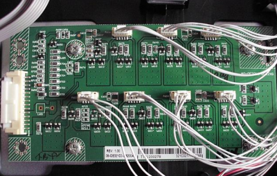

下午一个小伙子抱来了一台TCL的液晶电视机,进到店里说道:“师傅,我这台电视机黑屏了,给我换换背光驱动板。”
我想小伙子那么肯定,难道他是业余同行,接着问他:“你拆开看过检查了吗?”
小伙子自信回答说:“我经常上维修网站的,维修网站里面经常有介绍液晶电视机维修的。现在有电源指示灯亮着,黑屏九成是背光板坏了,你先给打开背板看看。”
好样的!这小子做起我师傅教起我做事来了,黑屏!你为何不说液晶屏坏呢!好,我听他的把背板拆开,让他看看他所说的背光驱动板。
“师傅,背光板看来好像没什么问题喔!”小子瞧瞧说着。
“表面能看得出来啊!那么简单容易,个个人都自己修了。”

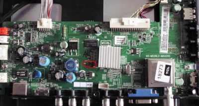

我插上天线通电试机,没声音,看到待机灯是亮的,按二次开机灯灭 启动不起来也关不了机。
小子又叫嚷道:“啊!驱动板有问题。”
我说声音也没有:”那里能这样去肯定,现在的故障现象是待机灯是亮的,按二次开机灯灭 启动不起来也关不了机。”
小伙子像要拿回面子样还死撑说到:“那检查下,电源板板。”
我不理他了,我修我的,他站在旁边看着。+ m6 b3 k$ j. j. w1 N6 p; V
后来,修好了是主板的ARM内存坏了,更换修好。小子幸好你没在网上买板自己换,买了让你自个栽跟斗了。
前段时间也是修过同样的机型TCL 【L32E4300-3D液晶彩电(MS28L机芯)】不开机。
试机时指示灯亮,按遥控不能开机,查各路供电均正常,复位电路也正常,重抄软件后并强升后,依然不能开机,查打印信息后,发是DDR和主IC通讯不良,查各路排阻,发机RP706电阻开路,更换后开机正常,故障排除。
