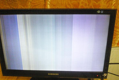

从液晶电视机的屏幕的反应,可以看到常见的屏故障有那些如下:' d9 B3 f) W0 z" {: v8 A2 b
液晶屏看到产生的故障大致有:白屏、花屏、黑屏、屏暗、发黄、白斑、亮点、暗斑、黑斑、黑影、亮线、暗线、外膜刮伤等,这些故障中相对而言较容易维修的是屏暗、发黄、白斑、外膜刮伤。故障分别在每期里讲述。
白屏:白屏分为以下两种情况:
1、纯白屏:有信号输入,整个屏幕是白的,看不清图像,这是由于主板有故障引起的(主要查LVDS芯片)。
2、白雾罩住:能够看到图像,但图像仿佛被一层白雾罩住,这是由于屏线或屏的成像关联电路本身损坏。当怀疑故障是因液晶屏而引起时,可拆开屏框,在开机加电状态下测屏线插口上屏的供电和各信号线电压是否正常。
如果屏的供电和各信号线电压不正常,则查相关电路:如屏的供电和各信号线电压都正常,即可判定是屏的成像系统有问题,此时可检查屏的控制芯片是否虚焊或者损坏。当怀疑屏的成像系统有问题时,有条件的可用一块正常屏代换原屏更加容易快捷地判断出来。
液晶电视白屏的原因:
1、屏线脱落会导致液晶电视出现白屏的现象,通常这只是一个小故障,在检修的时候只需要检查一下哪一条线路松了,重新插紧就行了。
2、液晶屏电路板的保险被熔断也会导致液晶电视机白屏现象的出现,这时就需要重新更换它的屏电路保险。
3、液晶屏出现了问题。
4、屏电源变换电路故障即DC-DC电路,如稳压器损坏,产生故障时有时候有短暂显示或无显示然后白屏。
5、液晶屏的主板控制芯片特性不良或者是被损坏。
6、元件已经出现了老化,通常这一种现象都是电容问题导致的。
7、液晶显示屏出现了正负供电电压不足的问题也会导致白屏现象的出现,这时主要保持电压的稳定故障就能得到解决。
8、信号异常导致白屏现象的出现。
