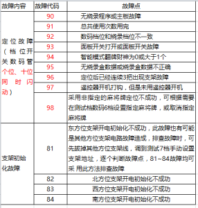

三杰智能机故障代码:
故障内容         故障代码          故障点
定位故障(档 位开关数码管 个位、十位同 时闪动)
90    无烧录程序或主板故障
91    总共使用次数用完
92    数码档位和烧录档位不一致
93    面板开关打开或面板开关故障
94    智能模式翻牌财神为0或大于1个
95    无烧录盒数据或烧录盒数据不正确
96    定位后已经连续3把出现支架故障
97   遥控器开机打钩,但是未用遥控器开机
98    采用非指定的麻将牌定位不成功,可根据需要  在测试档数码6档设置指定麻将牌,或取消指定 麻将牌
支架初始 化故障
81     东方位支架开电初始化不成功,此故障也有可能  是其他方位支架电路故障造成,排查故障时,可 先拔掉其他方位支架线,调到测试7档手动设置 支架地址,逐个判断故障点,81~84故障均可采 用此方法排查故障
82    北方位支架开电初始化不成功
83    西方位支架开电初始化不成功
84     南方位支架开电初始化不成功
